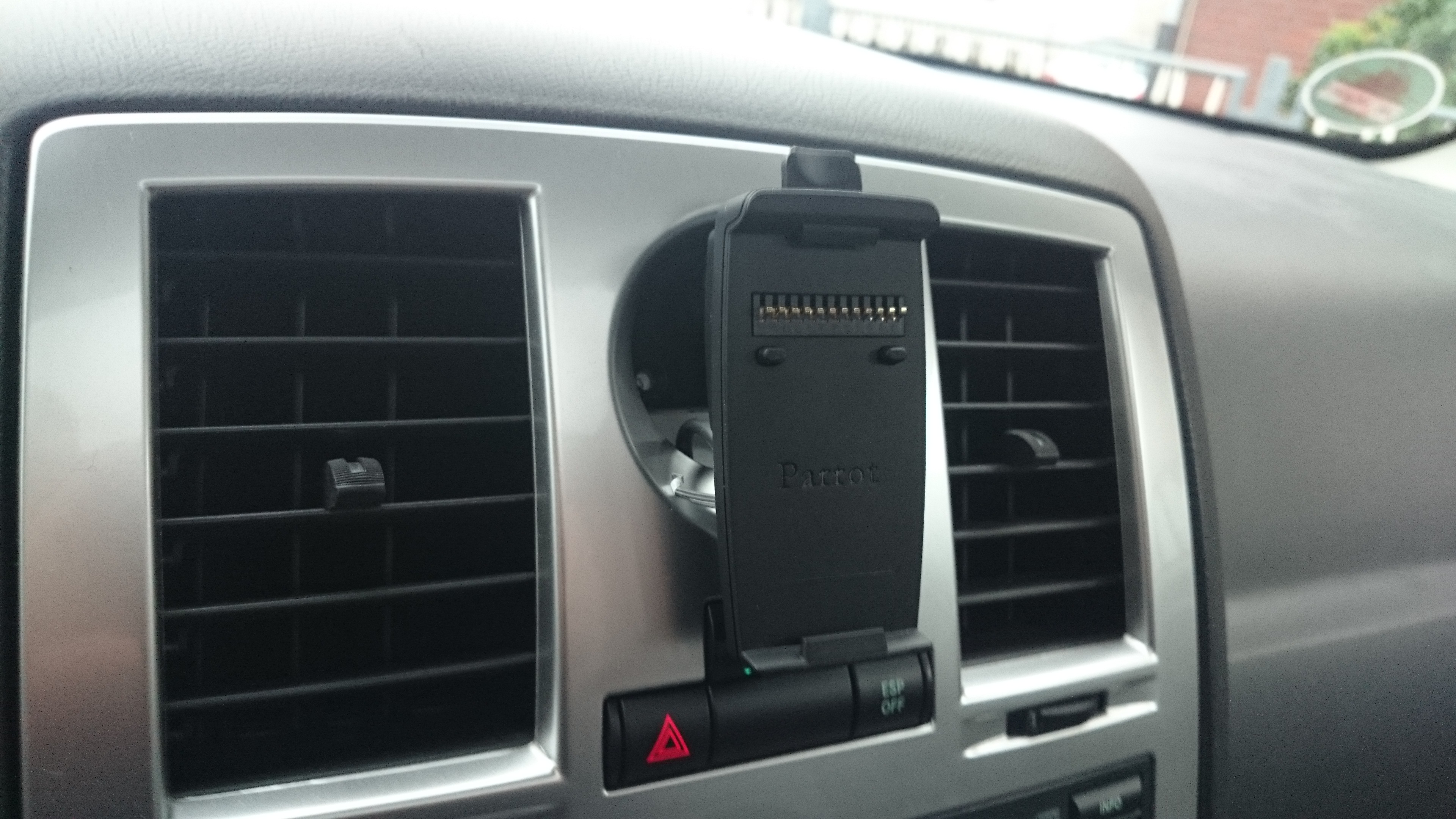

- Ein alternativer Display Halter (Mount Adapter), da der originale nur per Saugnapf befestigt werden kann.
(Achtung: Bisher habe ich 2 Modelle gefunden und mich für das von Brodit (510456) entschieden, diesen
aber ohne die Überwurfmutter verwendet - Es sitzt trotzdem fest! WICHTIG: Auch wenn es auf vielen
Bildern anders ausschaut, geliefert wird nur der Kugelkopf-Halter, keine neue Schale mit den Strom-
anschlüssen. Die muss vom Original-Halter übernommen werden.)

=> Wenn ihr das Display an Stelle der Uhr haben wollt, muss diese raus. Ich habe statt der Uhr ein Stück grob zurecht geflextes Metall
eingesetzt. Dieses Metall habe ich mit einer weissen Klebefolie bezogen und von hinten mit den original Uhr_Schrauben verschraubt
(von hinten Pfui, von vorn aber Hui!!!). Es sitzt oben bündig und lässt unten einen Spalt, durch den das Anschlusskabel problemlos
passt (Dies ist durch die Position und Lage der Anschraub_Flächen automatisch so). Trotzdem ist dieser Spalt im eingebauten Zustand
nicht mehr zu erkennen (((Es sei denn, man weiss es und verrenkt sich den Kopf um ihn zu sehen))). Bevor die Platte angeschraubt wird,
muss das Displaykabel (und evtl. noch ein Micro-USB-Kabel*) durch und der Displayhalter (Kugelkopfaufnahme aus dem Zubehör) an möglichst
hoher Stelle auf der Platte angeklebt werden.

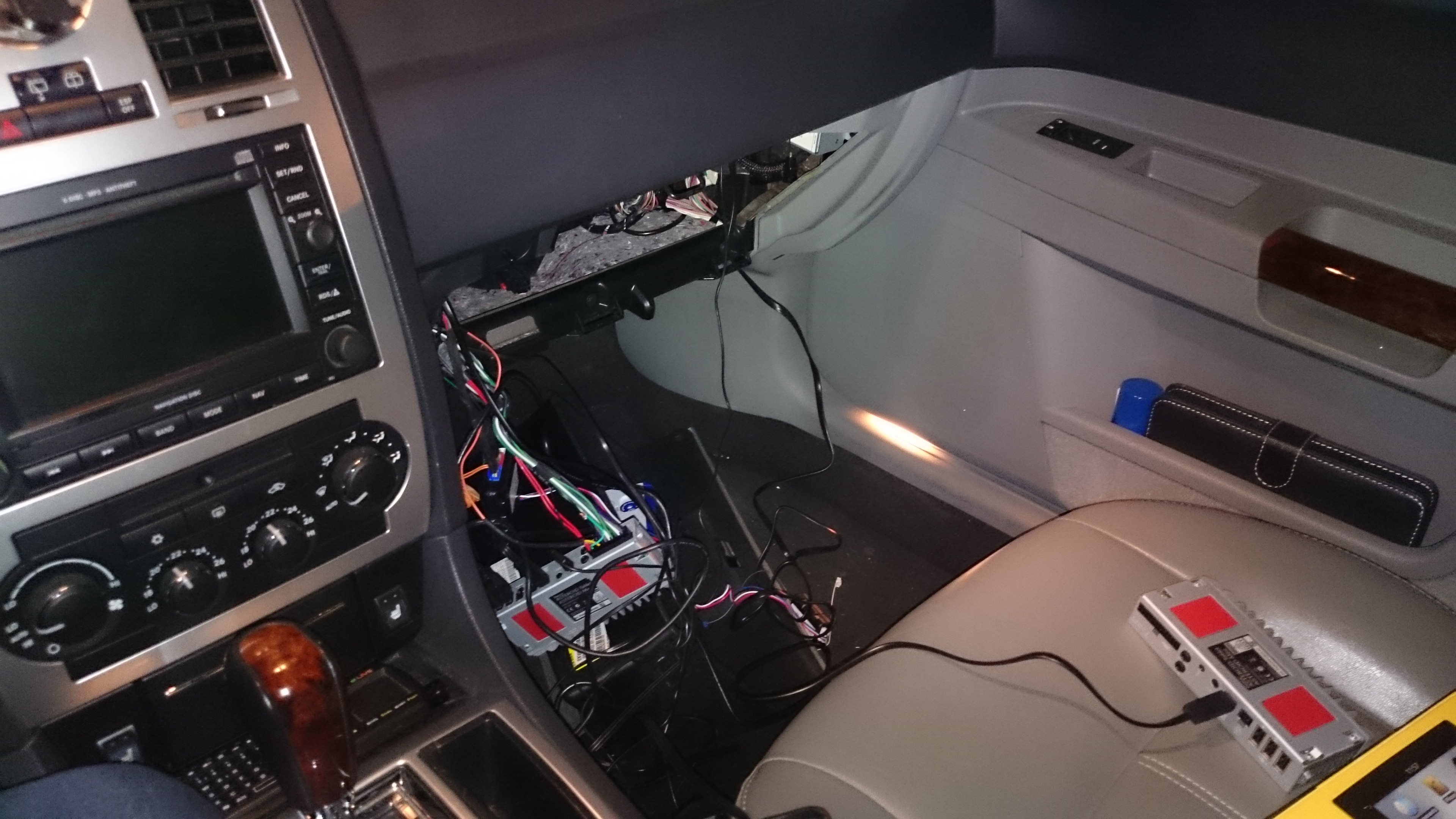

=> Die Steuerbox und USB-Kabel (incl.Appel-Anschluss):
Die habe ich lose hinter, bzw. unter dem Handschuhfach liegen. Da kommt man einfach ran und Platz genug ist da auch.
Zudem kann man dann die beiden USB-Kabel direkt ins Handschuhfach führen (einfach von oben rein legen).
(Auf das Bild klicken, um es zu vergrössern!)
(auf dem Bild sind noch 2 Steuerboxen zu sehen, die alte von dem Asteroid Mini ist noch mit auf das Bild geraten)

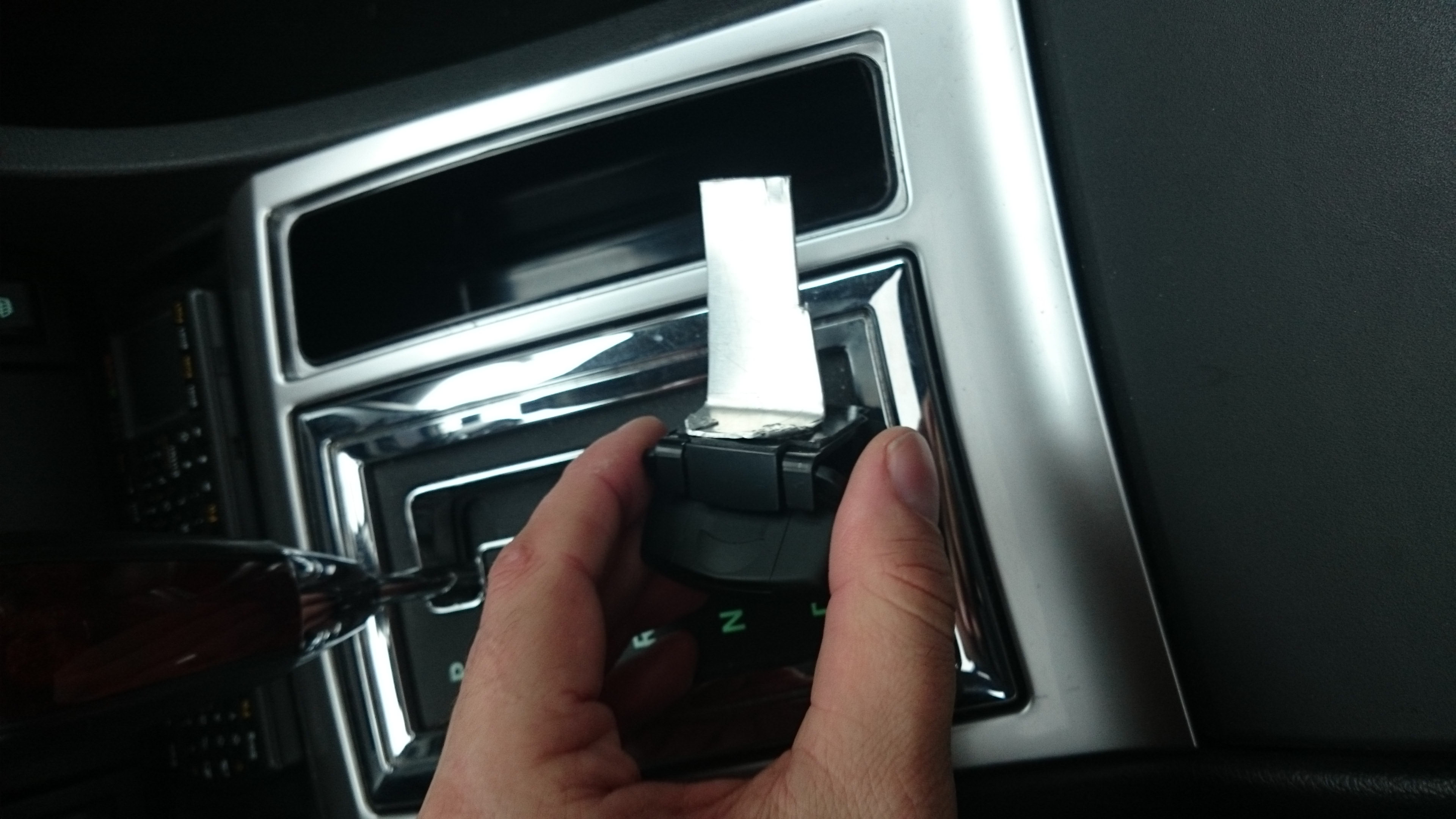

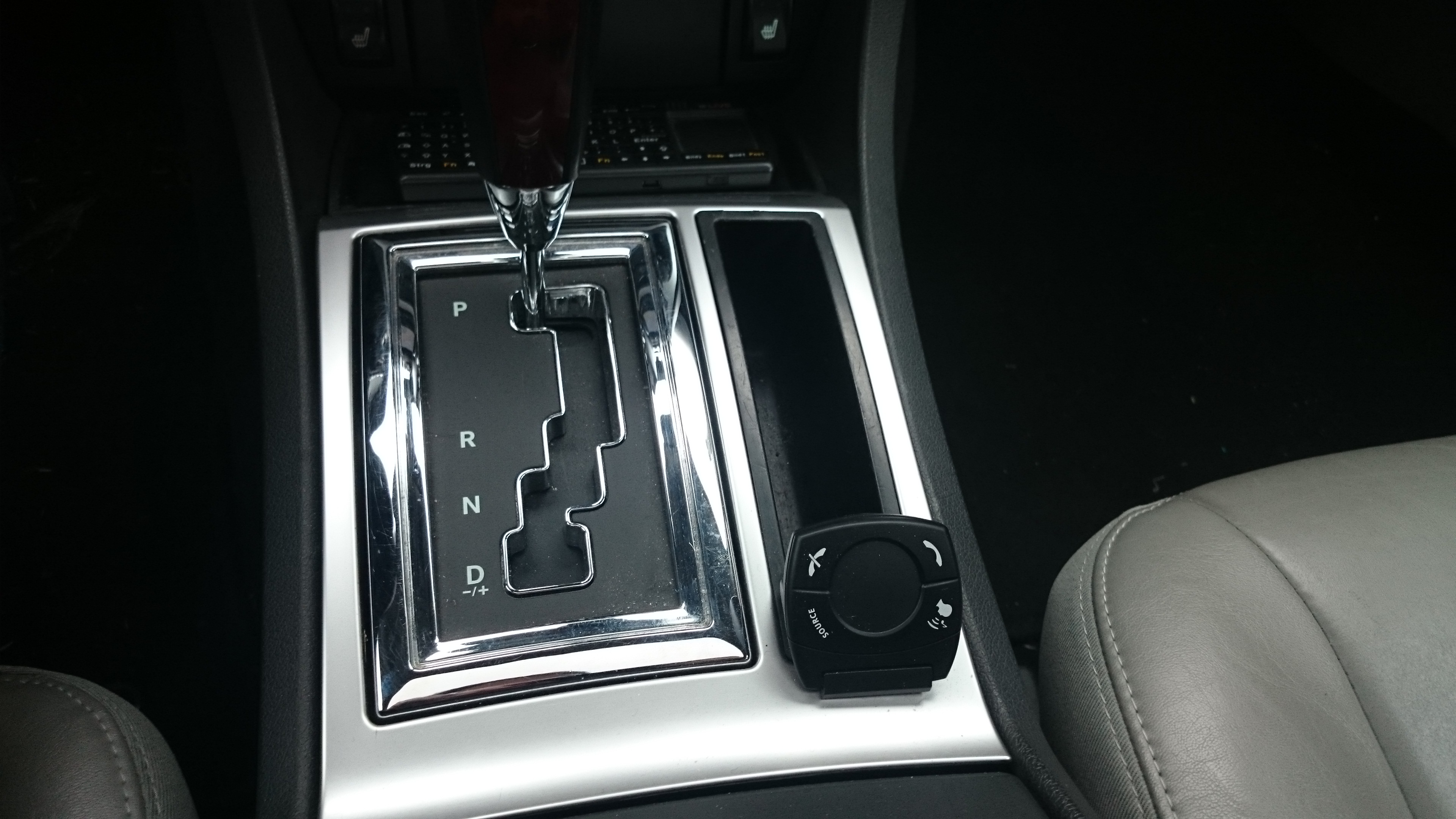

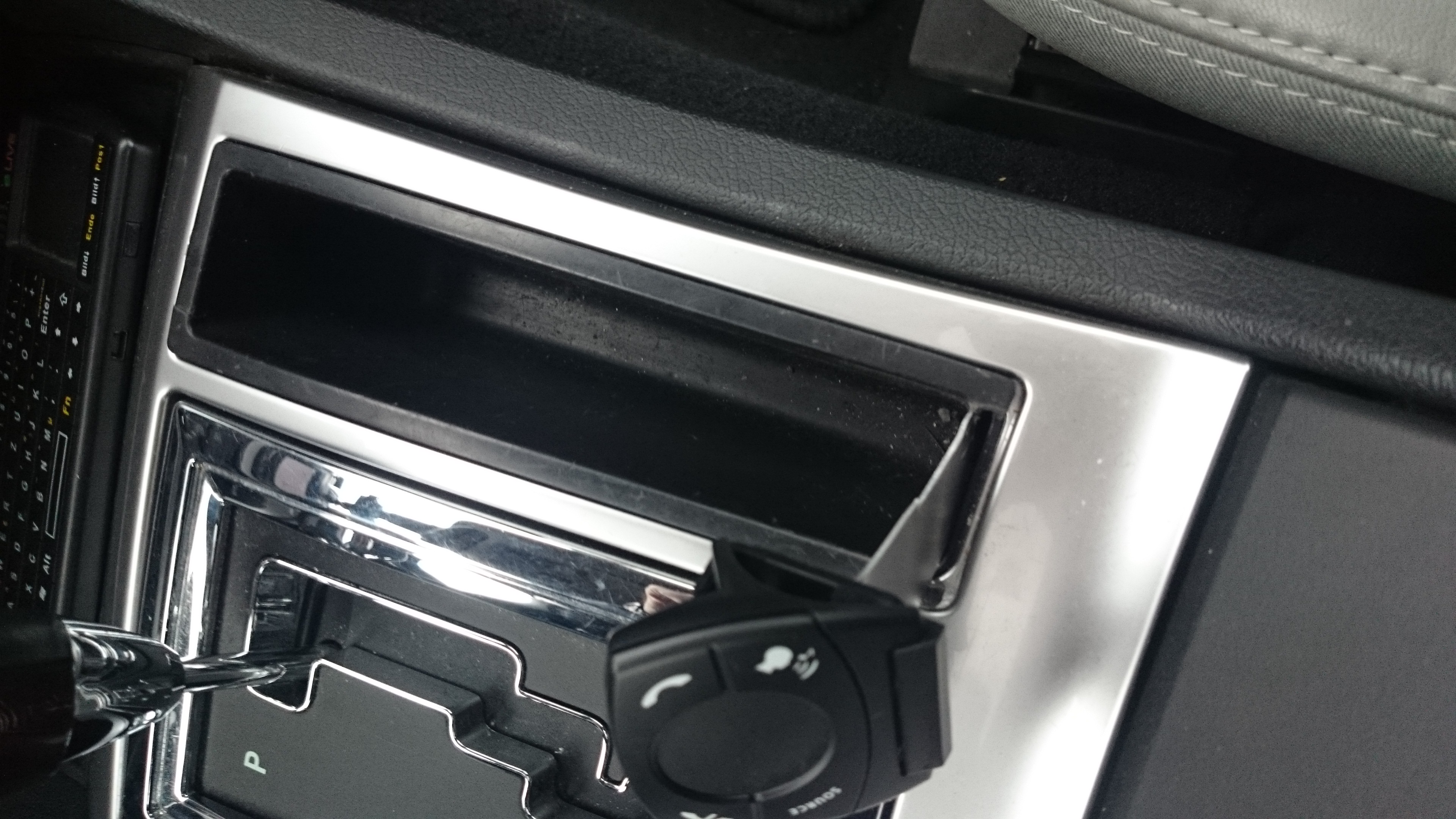

=> Die Fernbedienung:
Um die Fernbedienung wie auf nachfolgendem Bild zu befestigen, habe ich den Gummieeinsatz darunter etwas frei geschnitten und
einen Blechwinkel dahinter geklemmt. Auf diesem ist der Fernbedienungshalter mit aufgeklebt (wieder nichts optisch schönes, aber
es ist ja komplett von der Fernbedienung bzw. dem Halter verdeckt und nicht zu sehen).

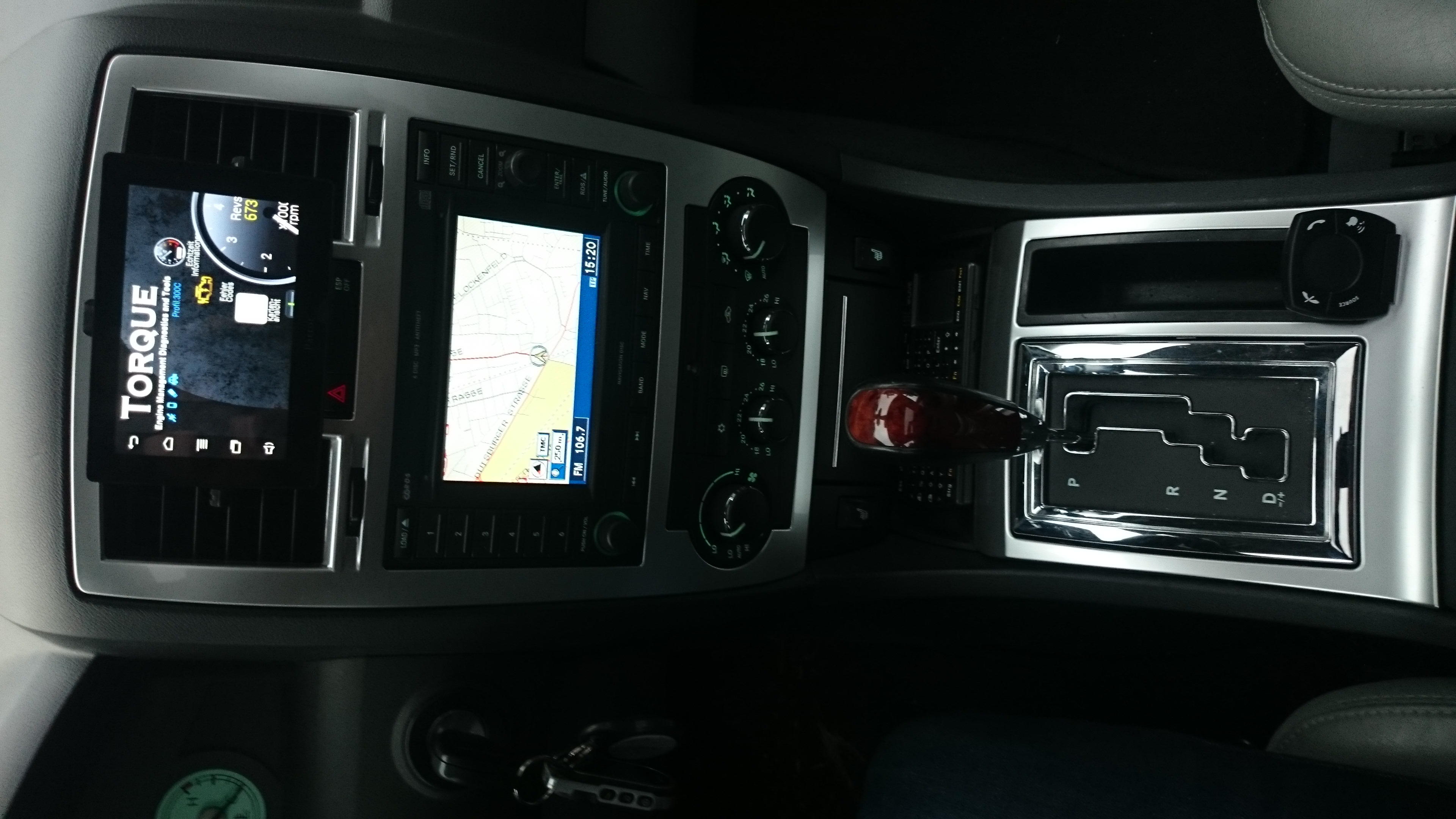

Und so schaut das ganze dann beispielsweise aus, wenn es in Betrieb ist:
