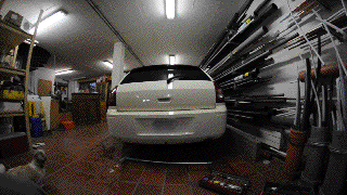

    wird das Kabel durchs ganze Auto gezogn?

      Das schöne an der Sache ist, und das habe ich vergessen zu erwähnen, das Kabel liegt in jedem Magnum und jedem 300C, da wo es auch der Sedan hat. Völlig unbenutzt

        und ich krieg den OEM Look Knopf wie in Youtube dazu?

          aber was passiert, wenn ich alle türen per fernbediung entriegel geht dann der kofferraum jedesmal mit auf oder muß ich dafür extra rein und den neuen knopf drücken?
          bzw. kann ich auch von außen nur den kofferraum "hochfahren" lassen damit ich die kiste bier nicht aus der hand nehmen muss?

              Daran arbeiten wir noch. Chris fährt morgen zu Chrysler und fragt wegen Schlüsselprogrammierung. Der Kofferraum geht natürlich nicht auf, wenn du drückst. Passiert ja jetzt auch nicht, oder? Wir haben ja nur einen Schalter eingebaut.

                    Klar doch. Dämpfer sind schnell getauscht. Hat keine 5 Minuten gedauert. Wiederstand einlöten dauert noch mal 5-10 Minuten und dann noch das Knopfloch bohren. Fertig

                        nich schlecht da habt ihr euch ja was ausgetüftelt! wie sieht das aus wo sitzt der Knopf genau? und kann man da während der fahrt gegen kommen? würde dann die Klappe aufgehen?

                          Knopf sitzt da, wo er auch beim Sedan sitzt. Über dem Feststellbremsenhebel. Während der Fahrt passiert da nichts, nur sobald er steht.
                          Fotos erlaubt meine Holde nicht, hat sie mir grade verboten
                          Meine Dämpfer sind auch nach 80tkm so gut wie durch also verspreche ich mir da schon einiges mehr von. Ich weiß nur, dass der Konstrukteur einwandfreie Arbeit abgeliefert hat und auch Dämpfer für viele andere Modelle baut. Bisher halt nur das negative mit der Temperatur. Da arbeiten wir aber noch einem Mechanismus.
