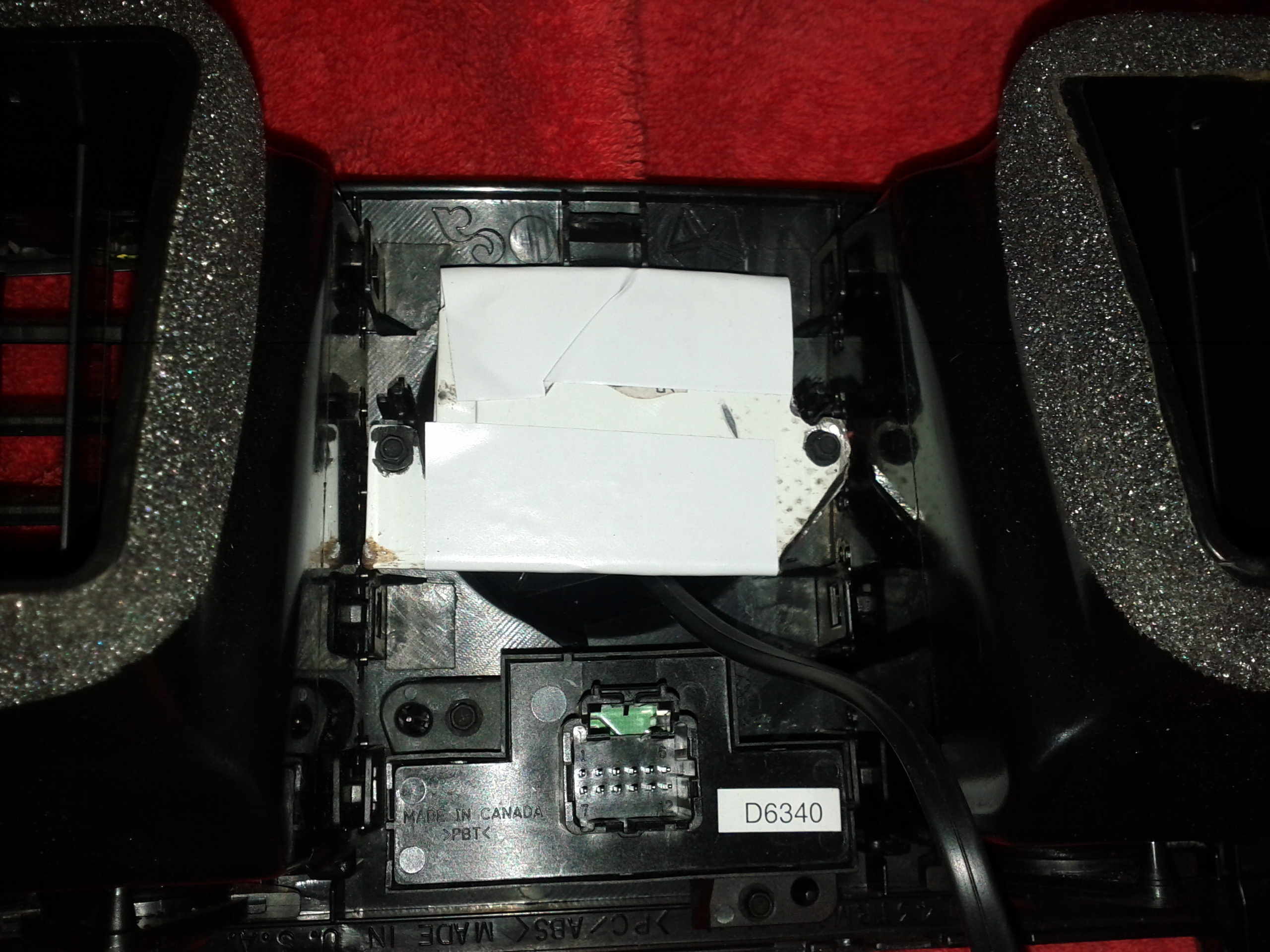

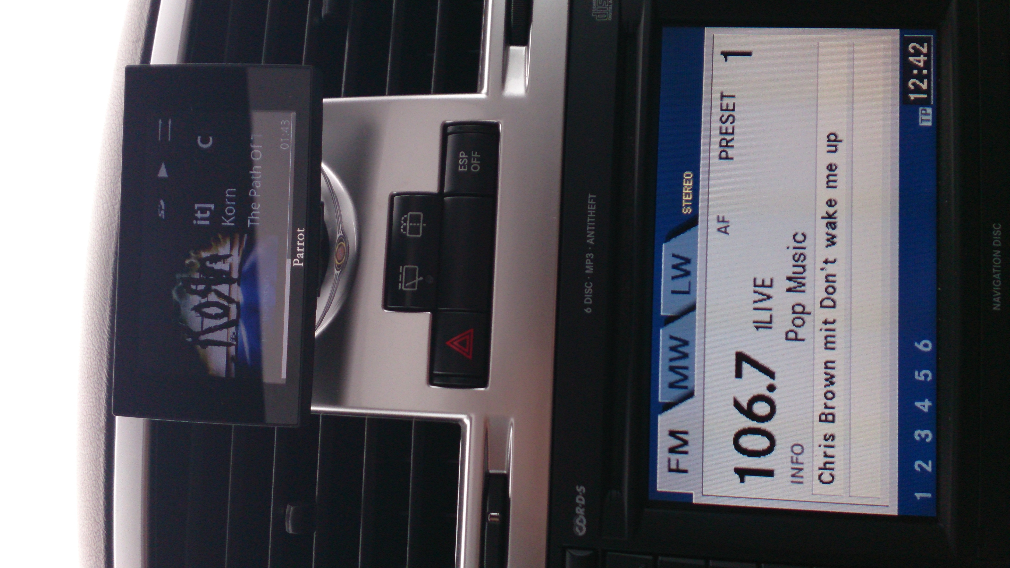

=> Wenn ihr das Display an Stelle der Uhr haben wollt, muss diese raus. Ich habe statt der Uhr ein Stück grob zurecht geflextes Metall
eingesetzt. Dieses Metall habe ich mit einer weissen Klebefolie bezogen und von hinten mit den original Uhr_Schrauben verschraubt
(von hinten Pfui, von vorn aber Hui!!!). Es sitzt oben bündig und lässt unten einen Spalt, durch den das Anschlusskabel problemlos
passt (Dies ist durch die Position und Lage der Anschraub_Flächen automatisch so). Trotzdem ist dieser Spalt im eingebauten Zustand
nicht mehr zu erkennen (((Es sei denn, man weiss es und verrenkt sich den Kopf um ihn zu sehen))). Bevor die Platte angeschraubt wird,
muss das Displaykabel durch! Angeklebt habe ich das Display aber erst am Ende.

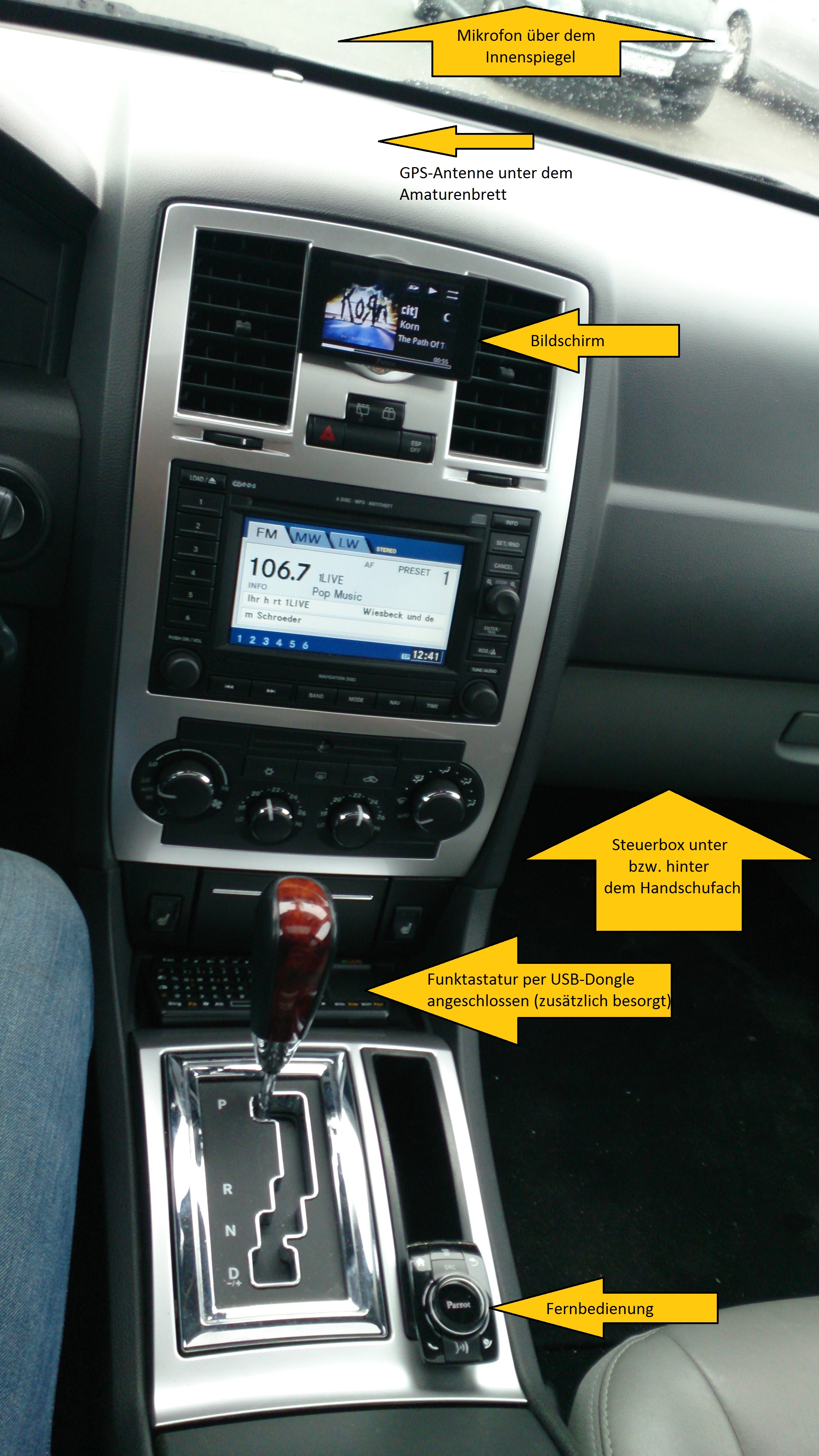

=> Nun das Stereo-Mikrofon:
Dieses habe ich mit dem mitgeliefertem Clip über dem Spiegel in den Dachhimmel eingeclipt. Das Anschlusskabel in den Dachhimmel
gedrückt und nach rechts bis zur A-Säule geführt. Dann durch die gelöste A-Säule runter bis hinter das ausgebaute Handschuhfach.
=> Die GPS-Antenne:
Die liegt bei mir über den Lüftungskanälen direkt unter dem Armaturenbrett, möglichst weit hinten aber noch vor dem
Lautsprechergitter (Dieses würde die GPS-Signale nicht durch lassen). Der Empfang ist auch durch das Armaturenbrett
problemlos möglich (Die Antenne muss aber mit der richtigen Seite nach oben liegen. Siehe Parrot-Anleitung).

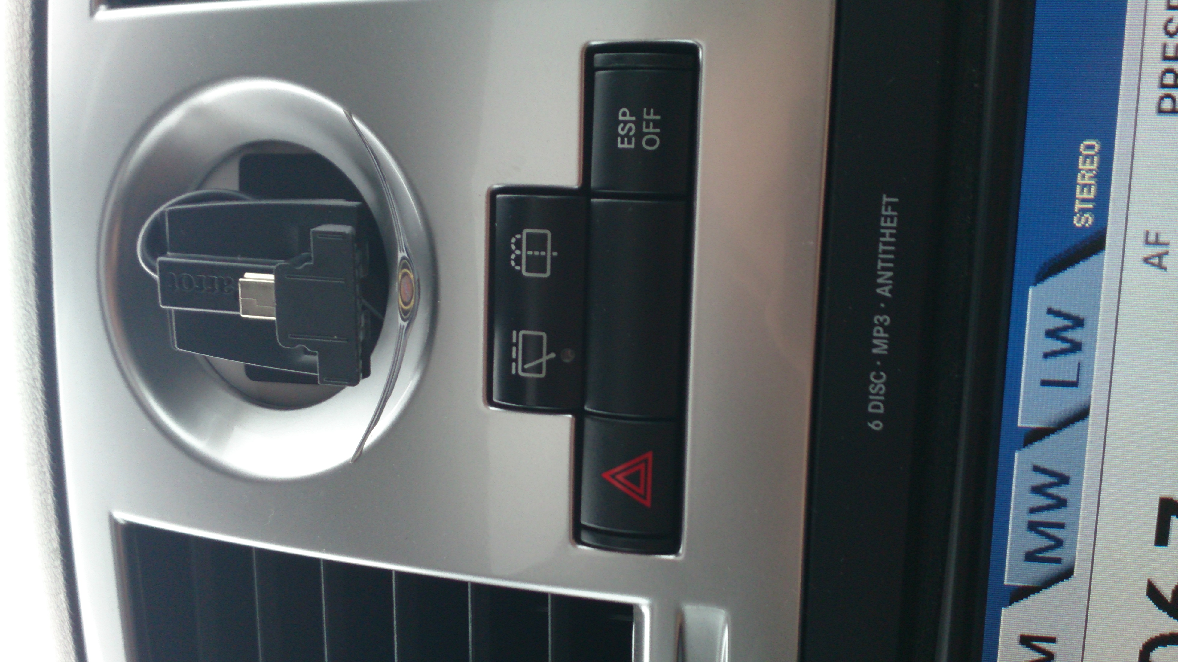

=> Die Steuerbox und USB-Kabel (incl.Appel-Anschluss):
Die habe ich lose hinter, bzw. unter dem Handschuhfach liegen. Da kommt man einfach ran und Platz genug ist da auch.
Zudem kann man dann die beiden USB-Kabel direkt ins Handschuhfach führen (einfach von oben rein legen).

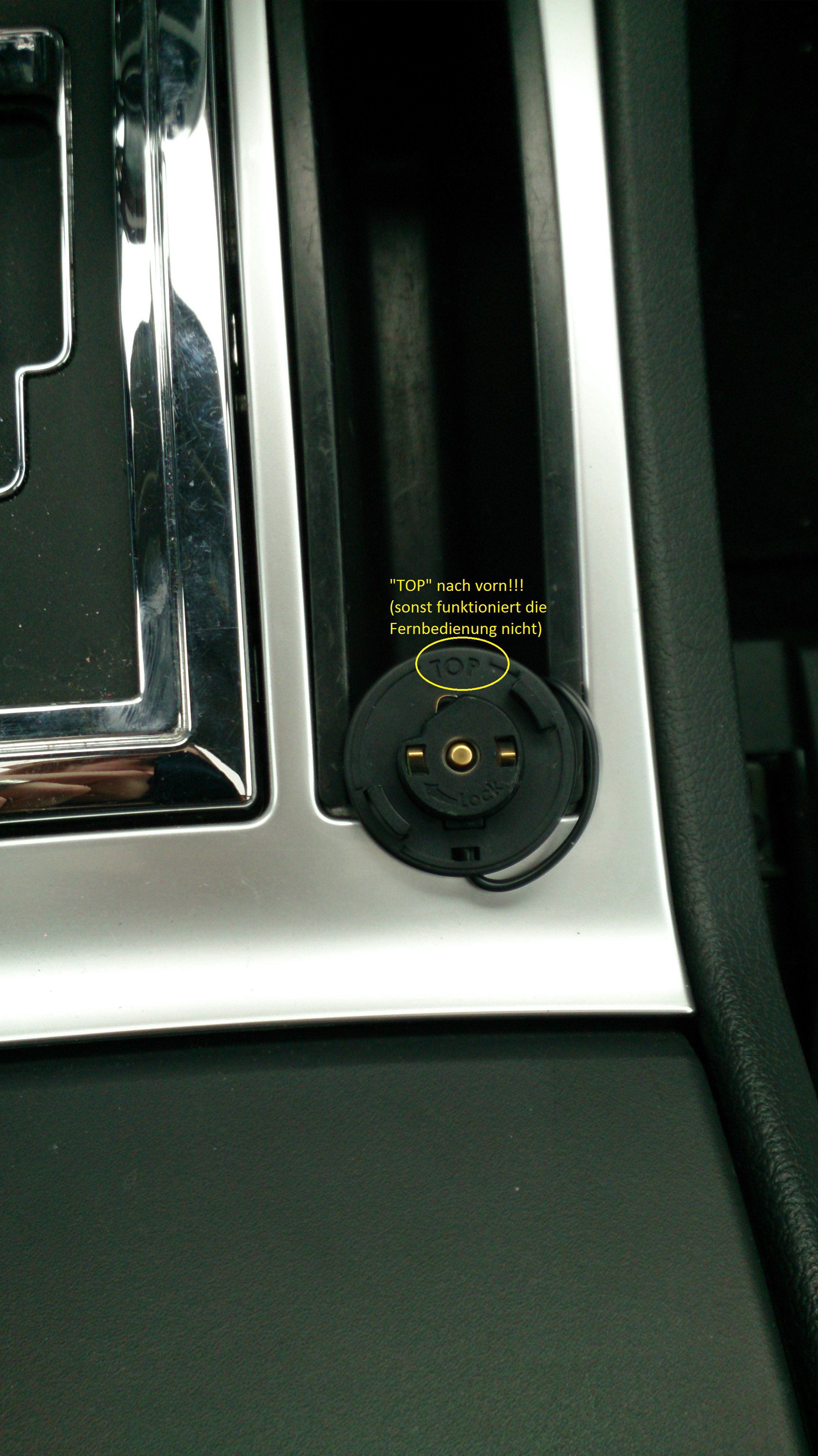

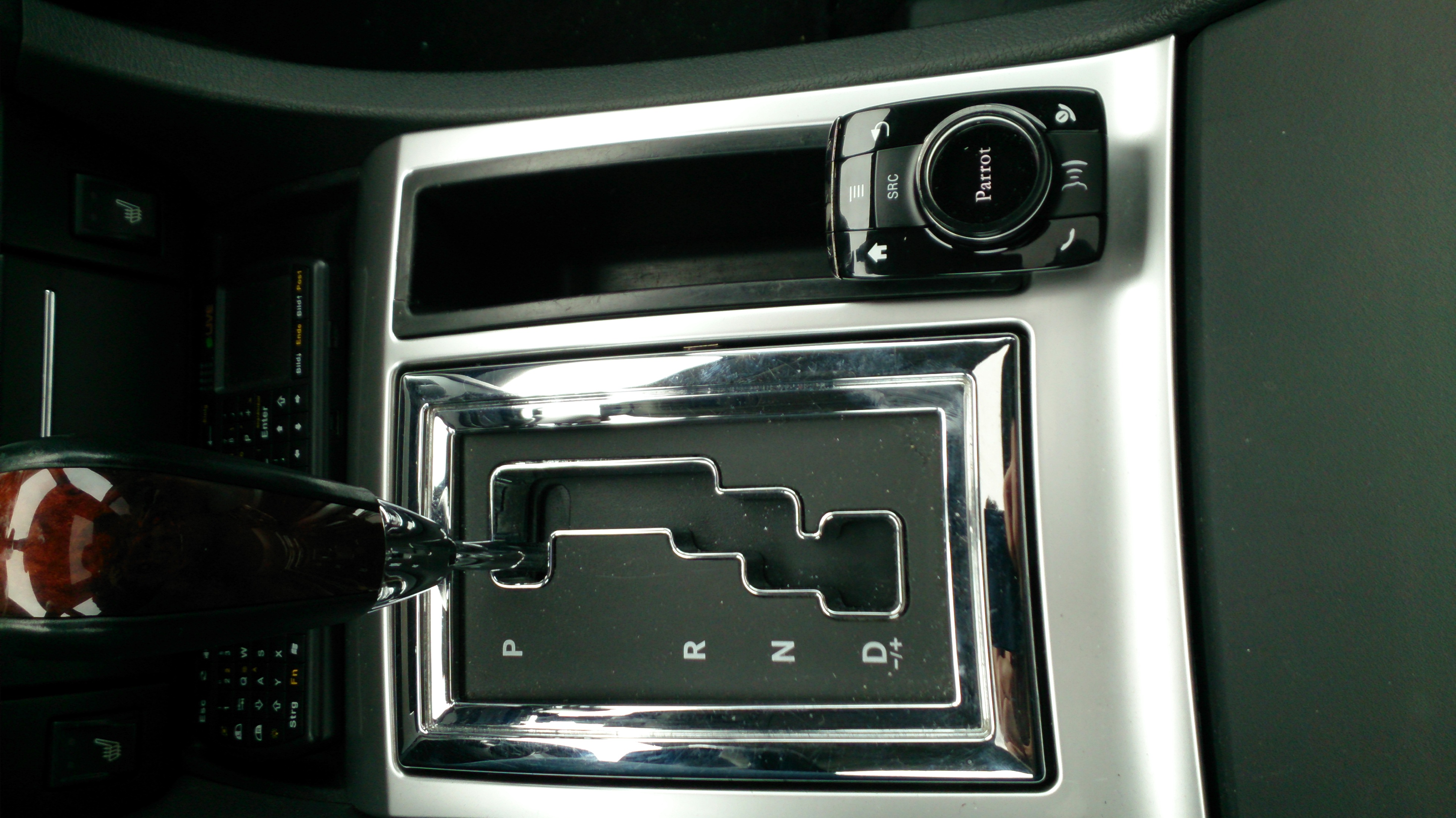

=> Die Fernbedienung (mit Kabel):
Um die Fernbedienung wie auf nachfolgendem Bild zu befestigen, habe ich den Gummieeinsatz darunter etwas frei geschnitten und
einen Blechwinkel dahinter geklemmt. Auf diesem ist der Fernbedienungshalter mit aufgeklebt (wieder nichts optisch schönes, aber
es ist ja komplett von der Fernbedienung bzw. dem Halter verdeckt und nicht zu sehen). Das Kabel habe ich neben dem Halter her
gelegt und dann zwischen Gummie und Metallwinkel durchgeführt (Der Halter kann leider nicht um 180° gedreht werden, da sonst die
Fernbedienung nicht klappt). Unter dem Gummieeinsatz ist schon eine Öffnung, durch die das Kabel dann nach vorn und hinter
das Handschuhfach geführt ist.

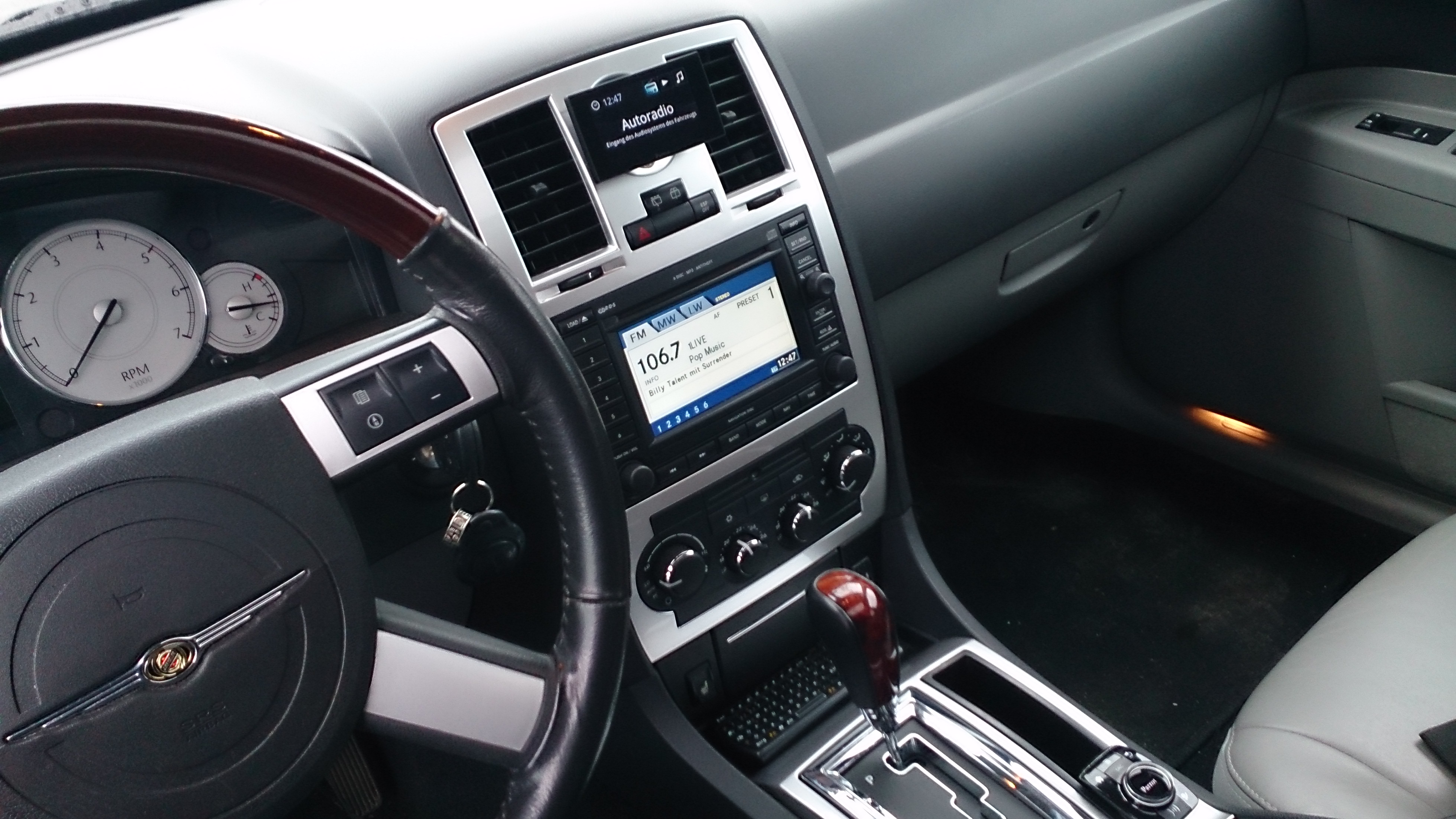

Und so schaut das ganze dann aus, wenn es fertig ist:
(Auf das Bild klicken, um es zu vergrössern!)
