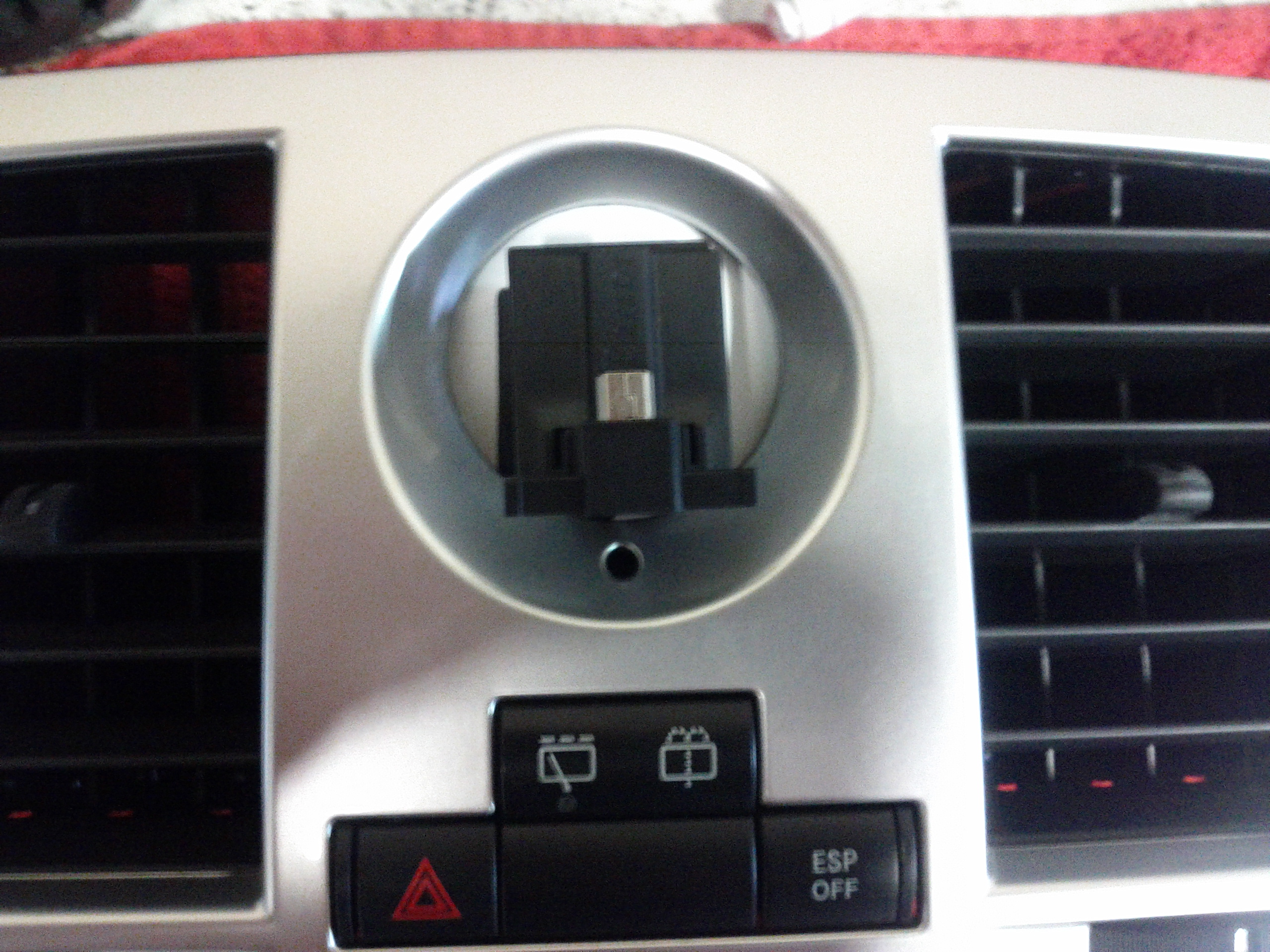

    So.... Ich hab mir nun auch eine MKI9200 eingebaut und mich dabei von diesem Thread und dem Bild von "sommi" inspirieren lassen.
    Dann will ich Euch auch mal meinen Einbau zeigen, evtl. nützt er ja auch anderen...
    Ich habe schweren Herzens das Schmuckstück von Uhr aus der Konsole ausgebaut und durch ein Stück, grob zurecht geflextes Metall
    ersetzt. Dieses Metall habe ich mit einer weissen Klebefolie bezogen und von hinten mit den original Uhr_Schrauben verschraubt
    (von hinten Pfui, von vorn aber Hui!!!). Es sitzt oben bündig und lässt unten einen Spalt, durch den das Anschlusskabel problemlos
    passt (Dies ist durch die Position und Lage der Anschraub_Flächen automatisch so). Trotzdem ist dieser Spalt im eingebauten Zustand
    nicht mehr zu erkennen (((Es sei denn, man weiss es und verrenkt sich den Kopf um ihn zu sehen))).
    (Auf das Bild klicken, um es zu vergrössern!)
    Von vorn habe ich dann möglichst weit unten den verstellbaren Halter des
    MKI_Bildschirms und darauf den Bildschirmhalter selbstgeklebt. Das Anschlusskabel sollte durch den Schlitz, bevor die Platte
    angeschraubt wird. Geklebt habe ich aber erst, als alles montiert war.
    Und so schaut dann alles aus, wenn es in Betrieb ist:
