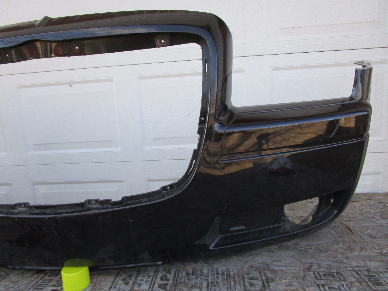

                            Nochmals eine Frage in die Runde...
                            die Front ist ja aus (weich) Plastik, besteht da die Möglichkeit die kleine mittlere obere Finne zu entfernen?
                            Es geht natürlich alles, aber vielleicht hat ja einer schonmal die Front repariert und kann Tipps auf die Schnelle geben.
                            Hab da mal ein Foto (nicht von mir) eingefügt.
                            (mir geht es eigentlich darum, diese mittlere Finne/Strebe von der Front sowie ebenso von der Haube zu eliminieren)
                            Zuletzt geändert von dragvette; 06.10.2018, 23:28.
                              Da die Kunststoffhaut ja durchgängig ziemlich dünn ist, dürfte die "Finne" auch nicht Vollmaterial sein. Die Kontur also auch von innen vorhanden sein. Und wenn man sie wegschleift, wird wohl ein entsprechendes Loch entstehen, welches dann wieder gefüllt werden muß.
