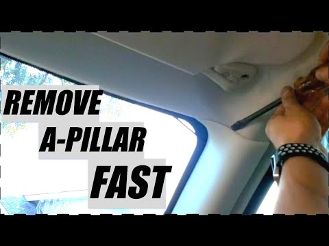

    Die Säulen an der Frontscheibe sind die A-Säulen. Egal ob links oder rechts.
    Die B-Säulen sind die zwischen Vorder- und Hintertüren, an denen auch die Fahrer- und Beifahrergurte befestigt sind.
    C sind die an der Heckscheibe
    Such mal bei youtube nach "300C A-Pillar trim (oder auch cover) removal/install"
      du hast ein facelift Model oder?
      Da musst du etwas aufpassen, denn da laufen Leitungen dahinter für den Airbag.
