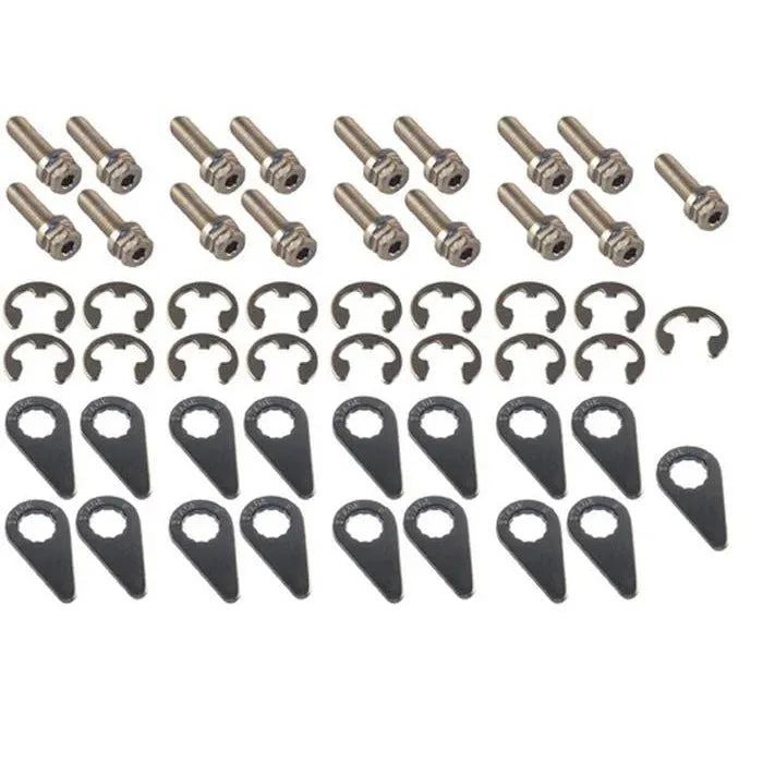

          Da die aftermarket aluminium 1 7/8 Hooker Blackheart Krümmer (Header) nach der Revision wieder montiert werden.
          Ein Schraubenset das sich nie mehr lösen soll...quasi nur noch gewollt
          Sind derzeit im Angebot vom Hersteller bzw. über US Amazon für 71 Euros inkl. Zoll/Versand bis zur Haustür geliefert.
          Meine liegen schon parat mal schauen ob sie ihr Versprechen halten.
          PS. die Dinger taugen nix...
