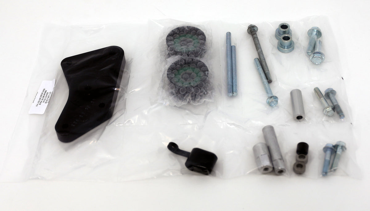

            Zum Bild oben jetzt...das ist das zweite interessante Thema.
            Es gibt jemanden (Joe ist sein Vorname) der das "Hemi idler assembly kit for Magnum Performance" von einem TVS2650 Kompressor
            an seinen TVS2300 Kompressor verbaut hat.
            Hier das Kit:
            Eigentlich nicht so vorgesehen...und ja...er ist der EINZIGE der dies dato so machte. (ich stehe in Kontakt zu ihm)
            Selbst im Magnuson Hemi Forum kannte noch keiner den Umbau, bzw. ob dies gar machbar sei.
            Warum er dies tat...siehe das Foto oben...
            Aber darum geht es mir eigentlich nicht so, den dieser Halter hat nun auch einen komplett neuen Verlauf der viel mehr Möglichkeiten bietet.
            Halt vom 2650er Kompressor, der als 2,6L das upgrade Modell ist und dementsprechend auch viel besser auf Boost / Leistung ausgelegt ist.
            Viele im Forum sagten mir auch...der Riemen schlägt im mittleren Bereich an...das wird dadurch nun hoffentlich auch verbessert.
            Der Vorteil der neuen Halterung besteht weiterhin darin, dass er nun an allen Stellen am / im Motorblock verschraubt ist und auch 20 mm dicker ist.​
            Im Kit sind verschiedene Spacer beinhaltet um einen korrekten Verlauf des Riemens jederzeit zu justieren. (gab es vorher auch nicht)
            Um den Umbau korrekt zu gestalten, muss nur ein Anschluß zur Wasserpumpe hin am Halter etwas bearbeitet werden. (habe Fotos diesbezüglich bekommen)
            Ok....ich habe mit meinem Spezi von Superchargersonline gesprochen, (der dies so auch noch nicht kannte) aber er sagte mir, dass Kit ist lieferbar, sprich "on stock"
            Da ich aber die Pulleys nicht dazu benötige (die gleichen die ich erst neu kaufte) muss ich wohl mit einer Bestellzeit von ca. 14 Tagen rechnen.
            Den aktuellen Preis - ohne die Rollen - bekomme ich noch mitgeteilt.
            Wieder ein Ding was es so üblicherweise nicht auf dem Markt gibt...
            Egal...ich bin immer offen für Neues und zum testen und wenn es der letzte Strohhalm dann auch ist der hilft, dann ist doch alles gut.
            Zuletzt geändert von dragvette; 04.03.2025, 22:20.
