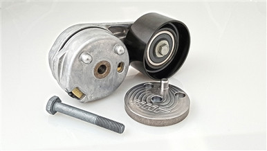

                            Mein ex teuer bezahlter Riemenspanner von American Racing Solution hat scheinbar den Geist aufgegeben
                            Das Lager am Pulley ist scheinbar defekt.
                            Da das Ding aber "lifetime" Garantie hat, werde ich ihn zurück in die Staaten schicken, mal schauen was die dann dazu sagen...
                            Hab zum Übergang den umgebauten von HHP - passend für einen 6.1er Hemi mit Kompressor - ex Ford GT 500 Tensioner mal geordert.

                                Mein ex teuer bezahlter Riemenspanner von American Racing Solution hat den Geist aufgegeben
                                Wieviel nun der Ford GT 500 aka HHP umgebaute Spanner an Federspanner Leistung hat weiß ich echt nicht.
                                Ich habe vergessen zu hinterfragen...und es ist auch nirgendwo hinterlegt...eigentlich sehr schade denn das gleiche kann nun auch wieder passieren.
                                Aber ich weiß das der Shelby GT 500 Kompressor Mustang 771PS an Leistung hat...
                                Egal...es soll ja auch nur für den Übergang bei mir sein...(dann steht das Ding hier auch wieder zum Verkauf)
                                Gestern mit FedEx angeliefert und weitergeleitet an Kraftwerk zum finalen Ein/Umbau.
