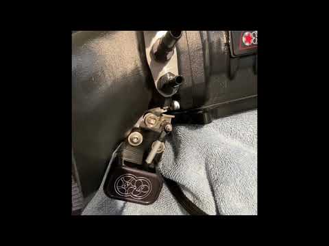

        Es gibt aber eine finale Lösung zum Thema Kontrolle:
        Ein elektronischer Boost Controller gleich Ladedruckregler anstelle des Vakuum gesteuerten Bypassventil.
        Quasi die bekannte Hellcat "performance page" in nur manuell verstellbarer Ausführung.
        Dieses System hat immens Vorteile für einen mit veränderter Nockenwelle und mehr Boost aufgebauten Motor.
        Da jetzt alles elektronisch angesteuert wird, bedeutet dies kein unkontrollierter Vacuum Aufbau mehr.
        Die Leistung steht linear sofort zur Verfügung parat, je nachdem wie der Boost Controller bedient wird.
        ​Fakt:
        Ladedruck Vacuum erst über ein Steuerventil aufzubauen entfällt komplett. (das sogenannte Turboloch das es auch für einen Kompressor gibt)
        ​​Elektronisch viel präziser einstellbarer im Motormanagement bezüglich relevanten Tune. (ohne auf Vacuum Laune mehr zu achten)
        Mehr Leistung und dies auch verlängert, da der Boost jetzt alleine nur noch über die Drosselklappe gesteuert wird.
        Schonender für den Motor bei Stadtverkehr oder Überlandfahrten bzw. cruisen bei z.B. minimum eingestellten Boost.
        Sicherer bei nasser Fahrbahn, dass Fahrzeug kann runter geregelt werden und ist fahrbar als Daily Kiste.
        Und man kann dies alles auf Null komplett gar runter regeln, quasi - valet mode - gleich Saugerleistung, so beruhigt an Werkstätten oder zur HU übergeben.
        Für einen "eventuellen" Verkauf auch viel interessanter...das spricht doch jeden an.
        Nochmals...die volle Leistung ist dadurch nicht kastriert, im Gegenteil wir können maximal jetzt erst richtig hochgehen.
        Der Unterdruck wird abgeleitet, somit kein Thema mehr bezüglich erzeugter Hitze in diesem Bereich.
        Whipple Beispiele, die aber auch beim Magnuson funktionieren, da alle Kompressoren inkl. ProCharger nur auf Vacuum agieren.
        Hier die Funktion im Detail:

                      ich leite zum heutigen Update die original Mail die mir Steffen eben gerade gesendet hat, mal an euch weiter
                      Smoothboost funktioniert, ist 1000 mal besser als ohne.
                      Die Stelle da war meiner Meinung nach die beste Lösung.
                      Stört nicht und kann während der Fahrt gut bedient werden.
                      Ladedruck baut sich sanft mit Gaspedalstellung auf.
                      Auf 0 gestellt fährt er gefühlt wie 300 PS.
                      Messe ich aber auf dem Prüfstand mal wenns soweit ist.
                      Riemen passt jetzt, alles drin und ich kann weiter einfahren ohne mir in die Hose zu kacken.

                        Es macht nun richtig Spaß mit dem Wagen zu fahren.
                        Die Kiste läuft nun so harmonisch, der urplötzlich unkontrollierte schlagartige Boost in Verbindung mit nur leicht angehobener Drehzahl
                        ist nun nicht mehr vorhanden.
                        Mit der jetzt elektronischen Gaspedaleinstellung - die natürlich noch den Unterdruck steuert - ist alles viel, viel besser zu dosieren.
                        Somit kann das was im Beitrag # 44 berichtet wurde, wieder zurück gesetzt werden.
                        Sie hat jetzt schon in der Einlaufphase - maß 3 - 4000 Umdrehungen - soviel Power das die Leistung im Teillastbereich zwangsmäßig reduziert werden musste.
                        Ansonsten steht die Kiste nur ständig quer
                        Das wurde im Teilllastbereich nun so fein auf den Kompressor Boost hin justiert, so das Stadt und Überlandfahrten sicher gewährleistet sind.
                        (zur Info...die Kiste kann an die 7000 Umdrehungen jetzt hoch gehen...)
                        Bedeutet...jetzt auch wieder "full pull" im Teillastbereich, da ja nun alles elektronisch geregelt wird mit dem Boost Controller.
                        Also, alles was der Motor an Power bringt wird komplett daraufhin eingestellt, so das es auch nie zu Komplikationen bei max ausgereizter Leistung kommt.

                              Also wenn die Hellcat die Boostkontrolle über ein, von der Motorsteuereung kontrolliertes "Bypass-Ventil" regelt, sollte das beim Jaguar doch genauso sein.
                              Das "Ventil" ist für den Hellcat-Kompressor in Wirklichkeit eine angepaßte "Tigershak"-Drosselklappe, die sonst in den 4-Zylinder Dodge Motoren zum Einsatz kommt.
                              Hier im Abschnitt "Setting Boost Levels" beschrieben:
                              -> https://www.enginelabs.com/news/hell...ngine-details/
                              Bevor man da mit einer Aftermarket Booskontrolle anfängt, wärs doch sinnvoller, das Ganze über die Motorsteuerung anzupassen bzw. zu optimieren. Sollte doch auch für die "anderen Katzen" da Tuner für geben, die da was machen können.
