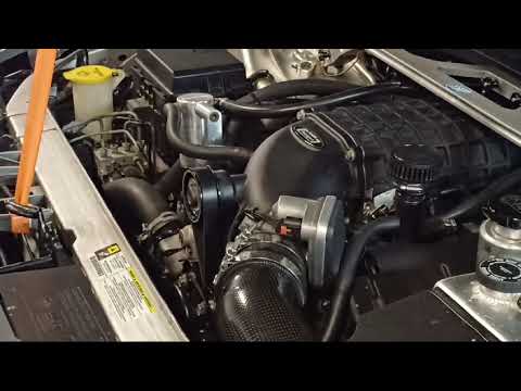

                  ...wird jetzt eine Kamera installiert die bei Last den Riemen mal aufzeichnet.
                  Da werden alle Leistungsstufen kurz mal durchgefahren...
                  Der Riemen läuft sauber, beim Gaswegnehmen schlackert nichts und es gibt nichts auffälliges zu sehen.

                      kurzes Wochenupdate:
                      Die Ursache warum mein Riemen einseitig immer bei Volllast Einrisse bekommen hatte ist gefunden und behoben worden.
                      Der Klimakompressor wurde nach der Revision etwa 0,5mm vom Motorbauer versetzt montiert...Keine Panik, wir sind ja auch nicht im OP Saal unterwegs.
                      Der Riemen hat aber an jenem Klima Pulley bei Last angefangen mehr am Rande zu laufen und hat ihn final dann zum kapitulieren gebracht.
                      Per Laser war dies vorher nicht feststellbar, alles lag im Lot bei Stillstand.
                      Bei ca.600Km Einfahrzeit ist auch nie vorher etwas aufgefallen, erst auf dem Prüfstand bei Volllast.
                      Leute...das fällt nur auf wenn absolut "Dauer voll Power" eingesetzt wird und man alle Komponente dabei beobachtet.
                      Wie gesagt alles revidiert, korrekt aus/angeglichen, gar der ATI Damper wurde dazu mit spezial Werkzeug nochmals demontiert um alles 100% cross zu checken.
                      Nun läuft es perfekt, so wie im Video oben dokumentiert.
                      Martin sei Dank, er hat die Quelle als Ursache gefunden und behoben.
