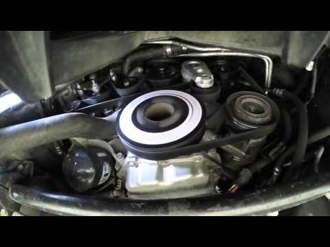

                  hier ein Video was ich im Grand Cherokee Forum mit einem Kompressor kombiniert gefunden habe.
                  Da springt der Riemen doch von der Umlenkrolle zuerst wenn ich das richtig beobacht habe...oder?
                  Wäre interessant zu wissen, ob es für sowas ein Simulationsprogramm gibt.
                  am Ende gibt es eine slow bzw. super slow motion...
                  Zuletzt geändert von dragvette; 03.01.2025, 17:23.

                    hier ein Video was ich gefunden habe...da springt der Riemen doch von der Umlenkrolle zuerst wenn ich das richtig beobacht habe...oder? ...
                    Ja, man sieht in der SloMo perfekt, wie der Riemen von der kleinen Umlenkrolle rutscht , als der Spanner richtig anzieht.

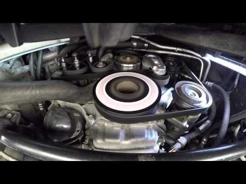

                      und was sagt ihr jetzt dazu?
                      Dieses 2. Video wurde gemacht nachdem die Umlenkrolle gewechselt wurde.
                      Der Riemen rutscht nicht mehr und springt auch nicht mehr raus, sieht sehr gut aus.
                      Aber
                      Riemen zerfetzt!
                      Das was in den Kommentaren hinterlegt ist, kann bei mir nicht mehr zutreffen, da wird gesagt das die Blower Idler Brakets schwingen oder so...
                      Das wurde bei mir schon ersetzt durch einen neuen Halter und neuen Kompressor Idler Pulleys.
                      Einen HHP Metall Pulley hatte ich schon vor Jahren an der Servopumpe ersetzt anstelle des Plastikteils.​
