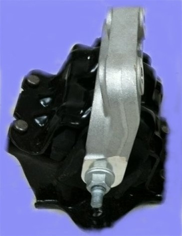

    Als nächstes steht eine Getriebespülung auf dem Plan - Teile, Werkzeug und Öl sind schon am Start.
    da der Motor eh raus muss:
    2x Mopar #05180406AE​​ verstärkte Motorhalter explizit aus der US Police Abteilung geordert.
    (zuzüglich zum Paket: 4 x 06508025AA Stud + 4 x 06508120AA Nut)
    Zur Erinnerung...ich kümmere mich um alles was "drumherum" für mein Projekt 7+ im Jahre 2024 benötigt wird.
    Dies sind die damaligen US Police Motorhalterungen die in Kombination mit einem Automatik Getriebe in Einsatzfahrzeugen verbaut wurden.
    Ja, selbst die Motorhalter wurden damals modifiziert - auf deutsch - verstärkt.
    Die hier genannten MOPAR Motorhalterungen sind aus den Challenger Schalter Modellen/Regalen übernommen worden.
    Können aber kompatibel verbaut werden. (leider nicht für AWD Fahrzeuge geeignet)
    Wieder was gelernt.
