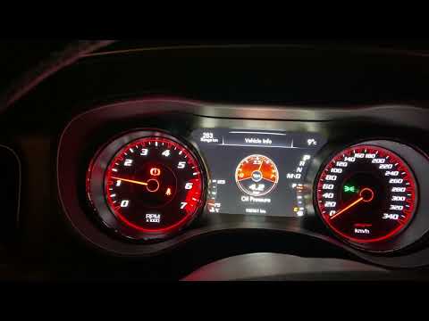

              #36
              Nochmal zum Thema Motoröl. Ich hab ein kleines Kaltstart-Video vom Charger mit Öldruckanzeige gemacht (9° in der TG, ist ein paar Tage gestanden, ohne vorheriges cranken) Ich stecks mal hier mit rein:
