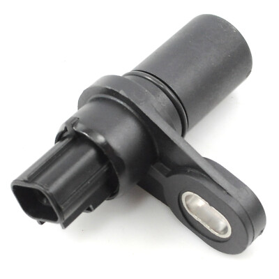

Dann funktioniert der Tacho auch nicht, also nur die Geschwindigkeit, alles andere geht. Jetzt hab ich gelesen dass da am Getriebe ein Sensor gewechselt werden müsse, und der aber auch dafür verantwortlich sein kann dass das Getriebe nicht mehr schaltet. Den würde ich als erstes wechseln und schauen ob es was gebracht hat. Aber welcher ist das? Ich habe das auf eBay gefunden, ist er das? Danke schonmal falls jemand helfen kann.
