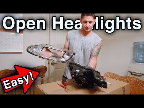

              MOPAR-or-no-CAR Ist so ziemlich sicher wohl eine Klebe/-Dichtpampe zwischen Gehäuse und Abdeckung. Eher nicht wie ich dachte gecliptes Gehäuse mit ner richtigen Dichtung dazwischen.
              Hab das Video hier zu dem Thema gefunden, ist zwar ein Mazda aber gilt bestimmt ( wie der Videotitel sagt) für nahezu alles was derart aufgebaut ist:
              Würde ich auch nicht machen! Wenn Dir da was vom Gehäuse ab-/aufplatzt oder sich was verformt bzw. verzieht biste der Volldepp und kannst doch nen neuen Scheinwerfer kaufen. Selbst wenn nix derartiges passiert, ne Dichtmasse braucht man dann ja auch noch.
              Schleifen, polieren und versiegeln. Ggf bei nem Aufbereiter machen lassen.
