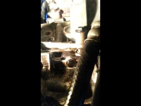

    Hier mal ein Video...(auf einer Hebebühne wäre das auch angenehmer zu tauschen, aber wer kann, der kann das auch umständig )
