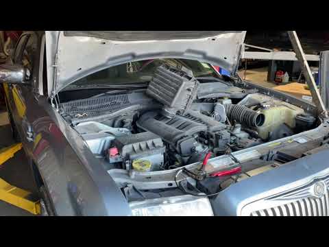

    Ist eine etwas fummelige Angelegenheit...viel mehr als bei einem Hemi.
    Beim Mopar original Thermostat ist auch eine neue Dichtung beinhaltet.
    Hier in diesem Video wird der Aus/Einbau (richtige Stellung des Thermostates - wichtig) inkl. Entlüften erklärt...wenn man genau hinhört mit auch wieviel Drehmoment.
