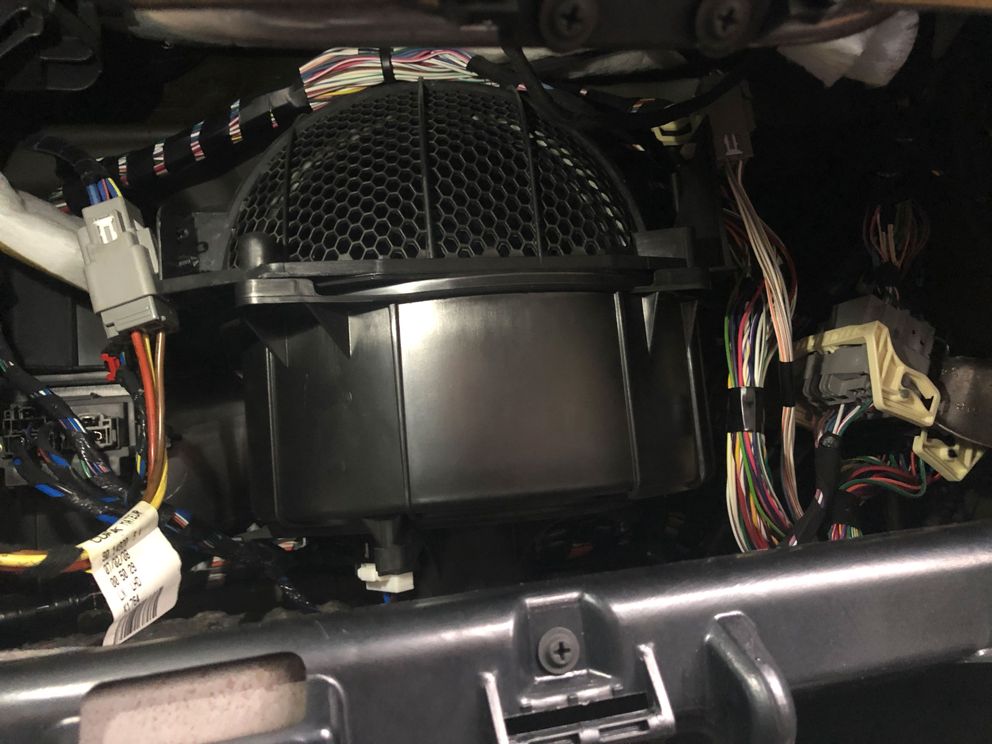

        Bei mir war es so dass die Achse abgeschert war. Die Umluftklappe ist hinter dem Handschuhfach in einer Gitterhalbkugel oben zu sehen

          Ah. Okay. Kommt man da einigermaßen gut dran?
          Das würde auch erklären, warum meine Scheiben so oft von innen anlaufen. Ist mir in den letzten 2-3 Wochen aufgefallen.
            Den Handschuhfach kann man ohne Werkzeug ausbauen.
              Ich habe gerade mal geschaut. Wie bekomme ich denn das Teil auf? Muss ich es komplett ausbauen, um nach der Umluftklappe zu schauen? Und wenn ja, wie?

                Du musst zuerst den Motor herausbauen nach unten, dann entlang des Gehäuses alle sichtbaren Schrauben herausnehmen und kannst dann das Gehäuse mit etwas vorsichtiger Gewalt soweit aufbiegen, dass Du die Klappe mit etwas Geduldsspielerei heraus winkeln drehen fummeln kannst. Nach Reparatur umgekehrte Reihenfolge alles wieder zusammen bauen. Achte beim kleben darauf dass Du das abgescherte Stück in haargenau der Position aufklebst wie es ursprünglich war und die Schraube hindurch mit Kleber einsetzt. Am besten geht es mit 2Komponenten Kleber oder Harz, da das Material der Klappe ein komischer PE Kunststoff ist. Die Position ist wichtig weil der Motor sonst nicht in seine Endposition fährt obwohl die Klappe schon geschlossen ist, ist bei mir der Fall. Klappe fährt wunderbar Auf und Zu aber es bleibt immer wieder ein Fehler gespeichert mit Endposition nicht erreicht oder sowas
