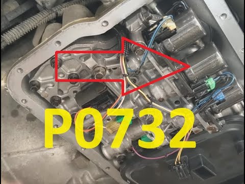

      Zu P0732...puhhh...da ist ja alles möglich...Ölstand, Sensoren, Ventil, Pumpe, Verkabelung, Masse etc. und und...hier ein Video mit eventuellen Ursachen.
      Ich denke aber eher das als Verursacher der Schaltschieber defekt ist...eine gute Adresse zum überprüfen habe ich hier, die ich auch schon nutzte:

              Das im Video ist auch ein NAG1?
                  als ich nach dem Fehlercode unter 722.6 suchte poppte dieses Video auf. Wie dem auch sei, es erklärt mögliche Fehler
