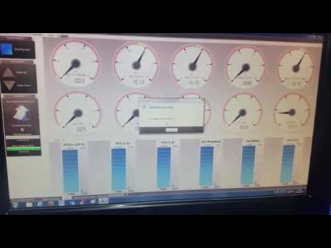

                          und hier ein Video dazu wie Daten pro Gang erfasst werden wenn es richtig gemacht wurde.

                              ich muss zu dem angehängten Video noch was dazu sagen...
                              Als ich meinen modifizierten Schaltschieber aus USA bekommen hatte, hatte ich diesen gleich weitergeleitet zu Sevdai: http://www.schaltschiebetechnik-shkodra.de/​
                              Es wurde eine Grundreinigung vollzogen und das gute Stück war auf seiner Prüfanlage zum testen inkl. einem mitgelieferten Datenblatt.
                              Dort erkannte man sofort welche Veränderungen in USA vorgenommen wurden. ( OEM vs. Modifikationen)
                              Er sagte mir schon damals...das Ding ist abnormal modifiziert aber auch sehr gut.
                              Kann aber auch nur funktionieren mit einem TCM Tune, ansonsten hauen die Gänge zu brutal rein und wieder raus.
                              Sinn machte es erst richtig nach dem TCM Tune, denn das ist Pflicht nach dem austauschen hin zu einem modifizierten Schaltschieber.
