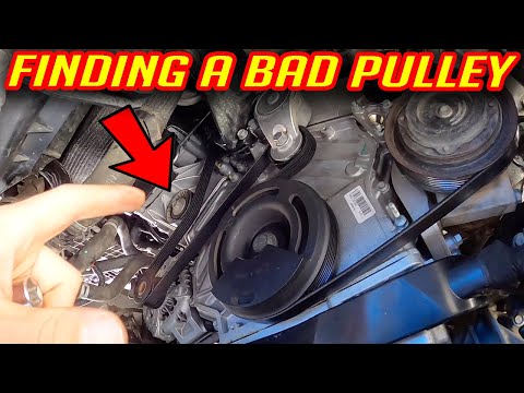

            Hier ein Tipp zur Diagnose und zum austauschen.
            Das "falls" kaputte Ding wird dir nichts blockieren...nur mehr anfangen zu kreischen/quietschen.
            Hatte ich am Kompressor Pulley auch. (ein Riemen für alle vorhandene Komponente)

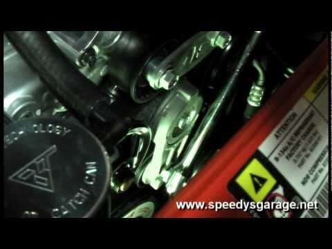

                        Hier ein Tipp von mir: Dayco No Slack Automatic Belt Tensioners 89377
                        (tut seinen Dienst auch bei Modelle ohne Supercharger)
                        Zuletzt geändert von dragvette; 04.10.2022, 15:18.
                          Hallo, dragvette, Danke für die Empfehlung. Soll dieser Riemenspanner die WaPu besser vor Lagerschaden schützen ? Wo bekomme ich den günstig ?
                          Big Boy 3.0 CRD Touring Y2008 , vorne Bernds Performance-Bremse,Sander-Korr.-Schutz, Keramikbesch. 9H,KW V2; PT Cruiser 2.2 CRD Y2002 und Y2004 Route 66 in black mit Pinstriping und Challenger R/T 6.4 Scat Pack in octane red Y2018 Keramikbesch. 9,5H
                            gedacht ist ein "upgrade" Riemenspanner eher für ein Kompressor Fahrzeug, weil gerade hier massive mehr Drücke ausgeübt werden.
                            ABER....wie in dem Video gesehen, gehen die Originale auch sehr gerne bei Serienfahrzeugen kaputt.
                            Sprich die Feder erzeugt keine permanente Spannung mehr, dadurch kommt es zum schlagen bei jeglichen Gasstoß.
                            Die folgenden Ursachen sind z.B. das dass Lager einer Wasserpumpe dadurch in Mitleidenschaft gezogen werden kann.
                            Ergo auch für ein "normales" Kfz. zu empfehlen.
                            Wo bekommt man das günstig?
                            Das überlasse ich dir, egal ob bei Ebay, Amazon oder Rockauto (dort gerade nicht vorrätig) Summitracing, Jegs etc...
                            Google bitte unter Dayco 89377 (Belt Tensioner)
                            Das Ding kostet ca. 50€ und es lohnt sich, da es auch einen ruhigeren Lauf ohne weiteren Stress erzeugt.
